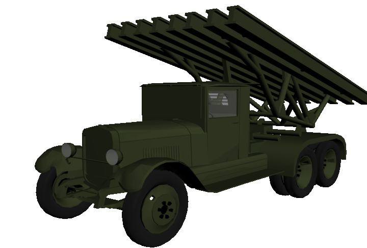

1. Мала аудитория желающих, как заметил Ligur.
2. Я не уверен что у меня получится лучше чем уже получилось. К примеру - катюша на шасси ЗиС-6 точно зеленее чем она есть не будет.
С уважением, kit.

И еще можно попросить по БМ-13 =) пожалста +)
