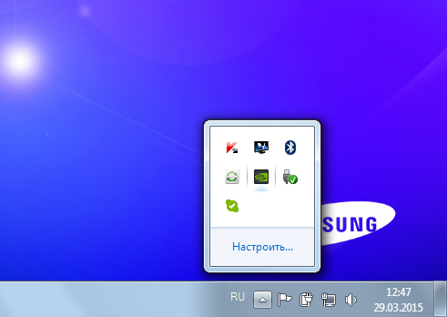

  1. Необходимо вызвать панель nvidia, которая расположена в панели «Пуск», в правой ее части.
Панель nvidia
иконка расположенная в центре с зеленым логотипом внутри и есть значок nvidia

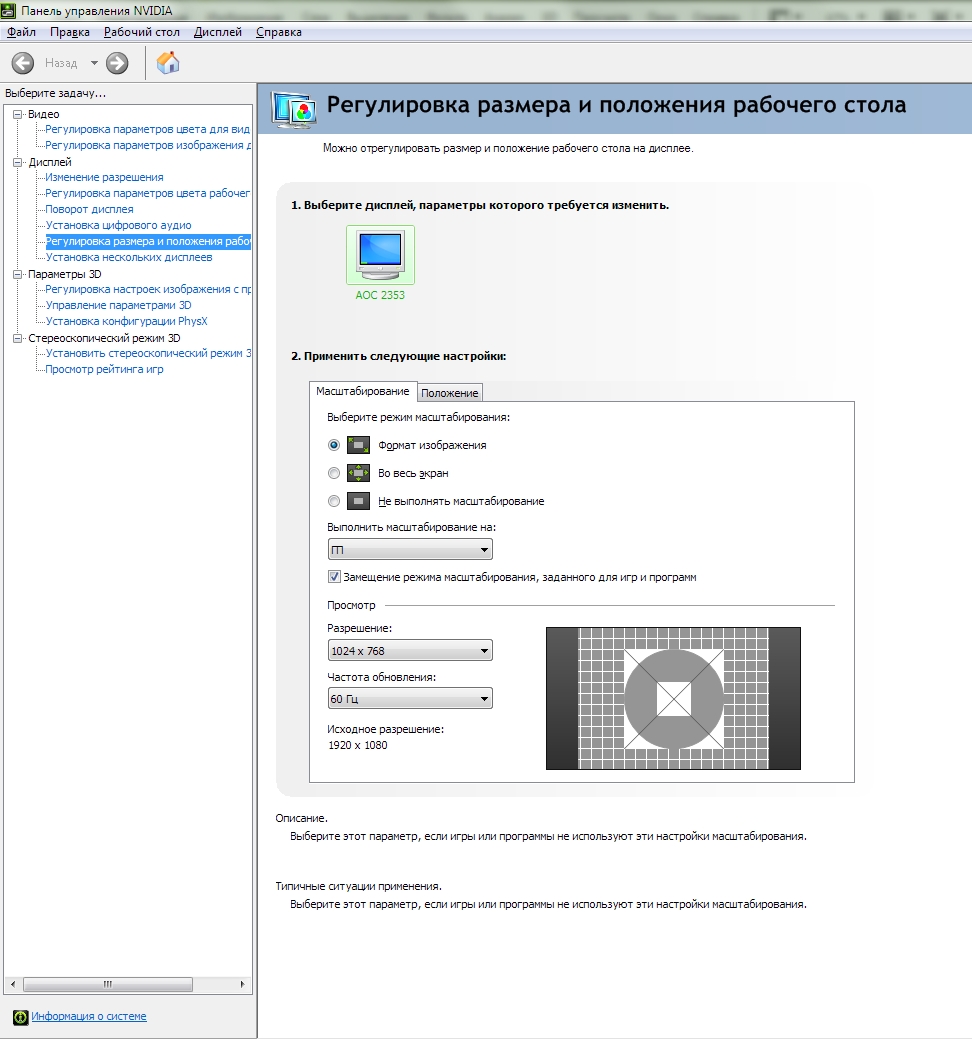

  1. После активации панели nvidia, переходим в категорию Дисплей и устанавливаем установки, указанные на картинке ниже.
  2. Всё!
Панель nvidia

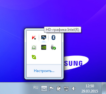

По идее все должно начать работать. Однако, вы можете столкнуться с тем, что в панели nvidia отсутствует категория «Дисплей». Именно с этим столкнулся и я. Причина оказалась в том, что мой монитор работал, также и под управление чипсета intel и большую часть настроек мне пришлось выполнить через панель управления этим чипсетом. Вот каков порядок действий для intel.

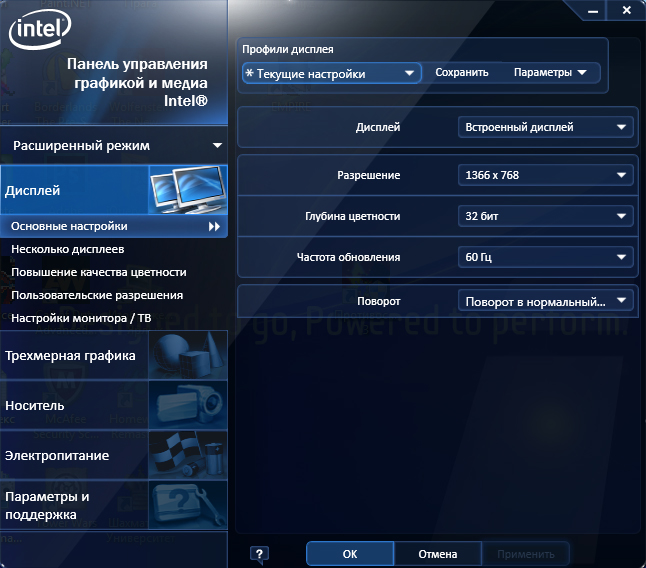

Также в панели "Пуск" справа вызываем панель intel и выбираем раздел "Графические характеристики".
Панель intel

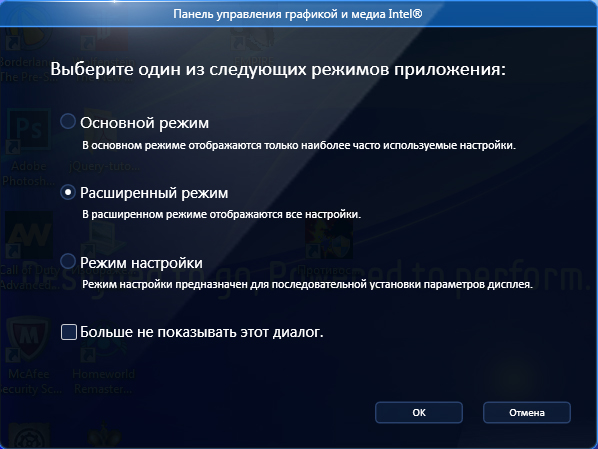

  1. Выбираем "Расширенный режим" .

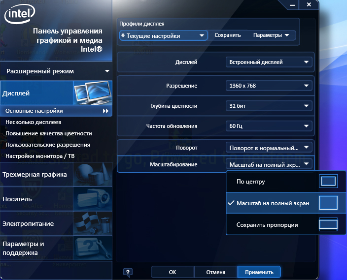

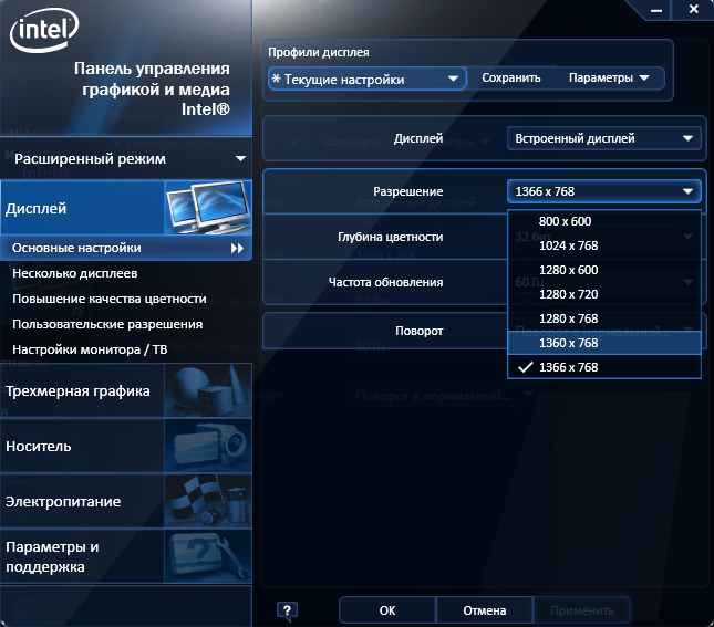

Выбираем категории "Дисплей" - "Основные настройки"
Панель intel

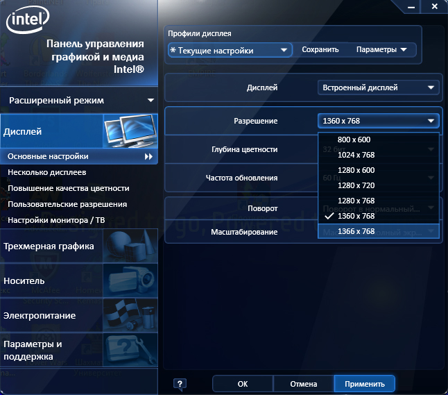

  1. В графе «Разрешение» выбираем разрешение 1360х768 , которое активирует графу масштабирование. В этой графе выбираем вариант «Масштабирование на полный экран».
Панель intel
Панель intel

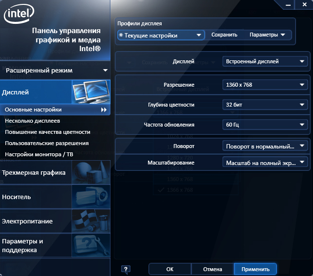

  1. Панель intel
  1. Жмем «Применить».
  2. Жмем «Ок».
  1. Снова выбираем графу разрешение и устанавливаем разрешение 1366x768 вновь.
Панель intel
  2. Жмем «Ок».
  3. Всё!
